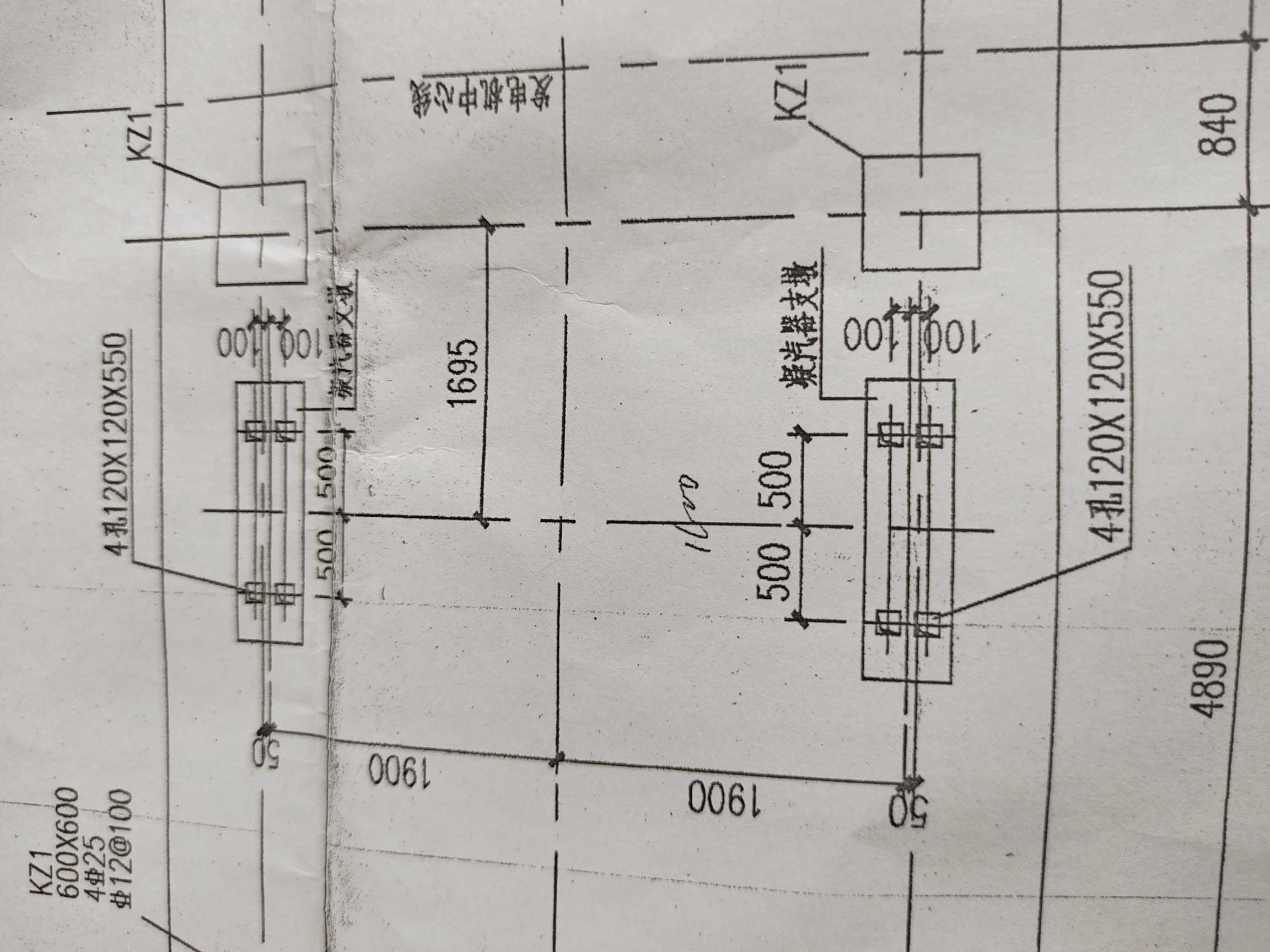

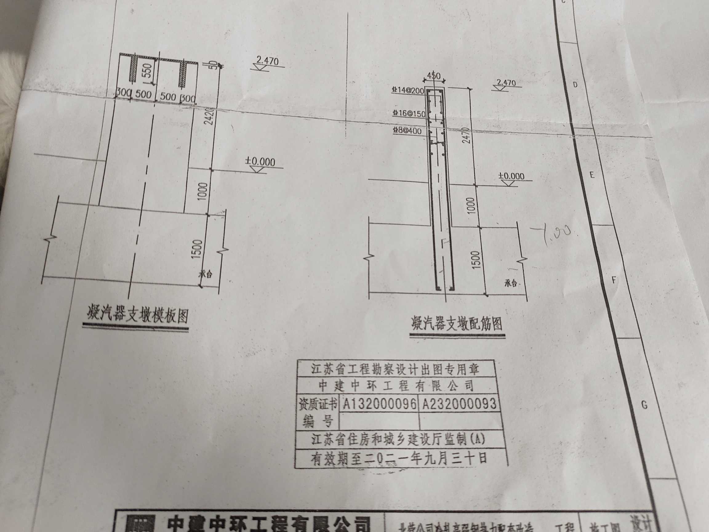

條形基礎也可以的,柱子也可以,只要調整好標高就可以
2021-06-29 10:58:37
ymysiyatou
答題: 29 被贊: 3
剪力墻繪制吧
2021-06-29 11:07:32
希望 黃金專家
答題: 79056 被贊: 10811
底部用樁承臺或獨立基礎定義,上部用剪力墻或柱來定義.
2021-06-29 11:28:36
