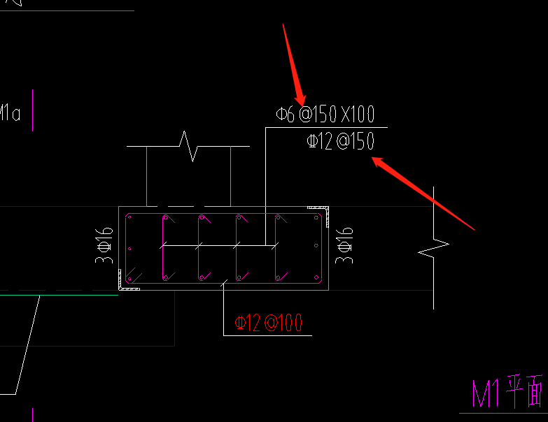

請問老師,箭頭鋼筋a6@150*100是什么意思,代表哪個鋼筋,C12@150是八根對嗎?
GXZ 鉆石專家
答題: 233639 被贊: 44436
拉筋的150間距就是縱向鋼筋C12的間距150,100是拉筋垂直之間的間距了
