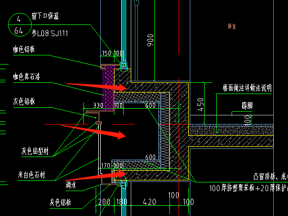

  • 這個飄窗上下箭頭是飄窗板嗎 中間箭頭是放空調的嗎
    飄窗板
  • 飄窗上下箭頭是飄窗板。中間箭頭部分看尺寸,能不能放下空調,具體看平面圖吧
    首次提交 2021-06-26 11:50:32  最近修改2021-06-26 11:50:32 (修改過2次)
  • 上下飄窗板是正確的。從截圖中分析,由于上下飄窗間是石材,不是百葉,故不應該是放空調的位置。
    2021-06-26 11:54:50
  • 是的
    上下建通是飄窗的底板和頂板,但是未標注空調
    不過,可以節約這個空間作為空調隔板的
    2021-06-26 13:37:26
  • 不是放空調的,但可以利用。
