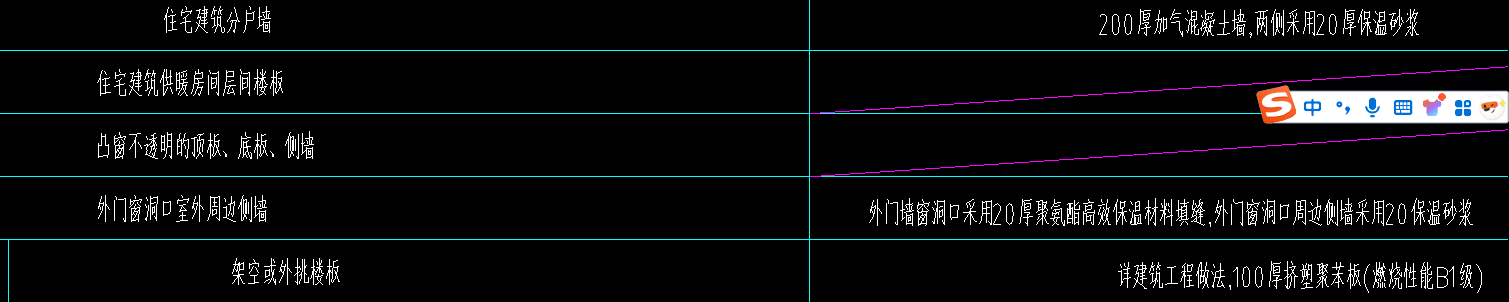

  • 詳圖要求看節能說明,節能說明顯示飄窗上下板斜杠,是不做的意思嗎
    斜杠飄窗上

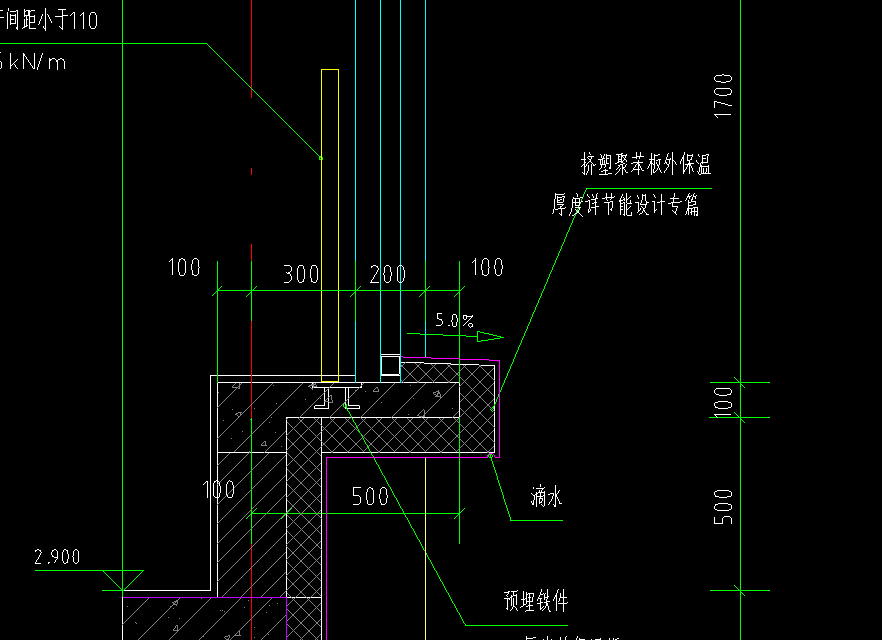

    1、從詳圖來看,應該是做的。從設計規范上來說應該也是必須要做的。飄窗上下本來就是節能的薄弱點,類似冷橋。
    2、圖紙有沖突,建議咨詢原設計單位,不要猜。
    2025-01-24 00:09:16
  • 實際是沒有要求,也是屬于不需要做,
    2025-01-23 23:36:41
  • 不做保溫。
    2025-01-24 08:14:43
  • 斜杠應表示不用的,建議咨詢設計
    2025-01-24 08:28:21
