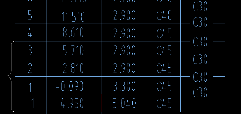

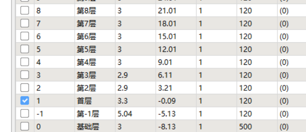

  • 層高是多少
    層高層高是多少
  • 看結構的梁板圖吧  看他層高表錯了還是咋
    2021-06-23 09:25:34
  • 層高標注有問題,你看下建筑圖呢,應該就是2.9m,他寫錯了個
    2021-06-23 09:26:23
  • 這么看來,應該是首層是2.9m才對。你看下建筑立面圖,再看下每層的結構圖,看首層層高應該是多少,如果其他數據都指向首層是2.9m的話,這個表肯定是設計院在設計時套用圖紙,此處未改。如果其他數據你沒辦法梳理,那就問設計院吧。
    2021-06-23 09:30:49
  • 兩表均不正確。
    表一的2層2.81是錯誤的(應該是3.21)
    表二的456層3米與表一的2.9米,是錯誤的。
