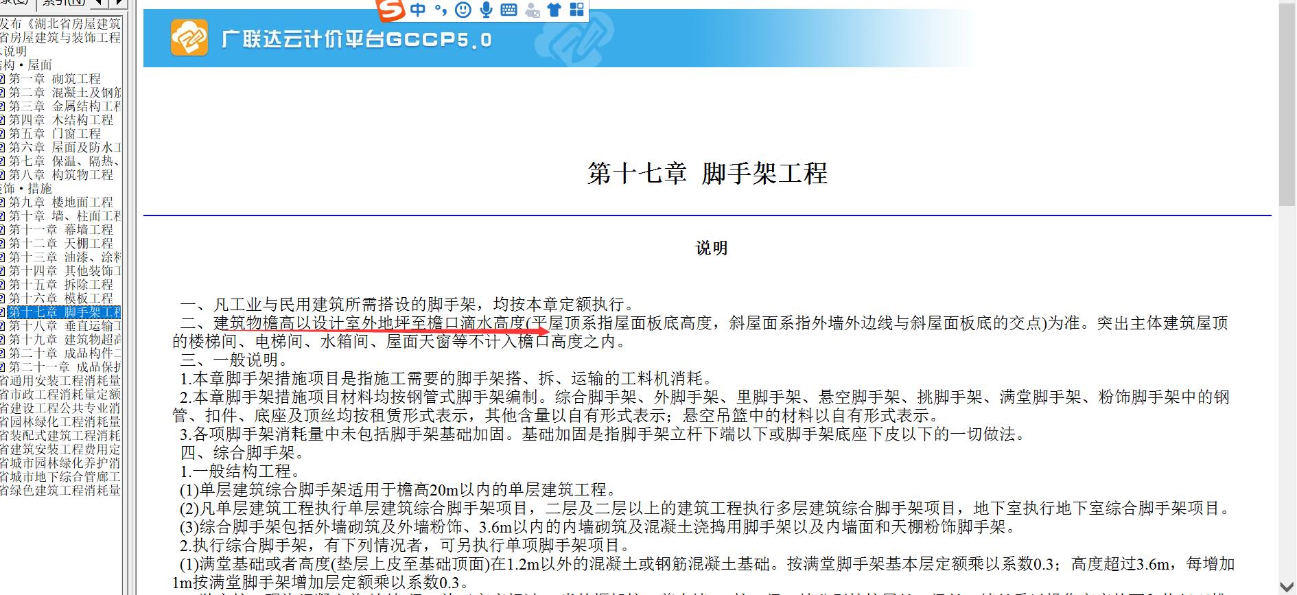

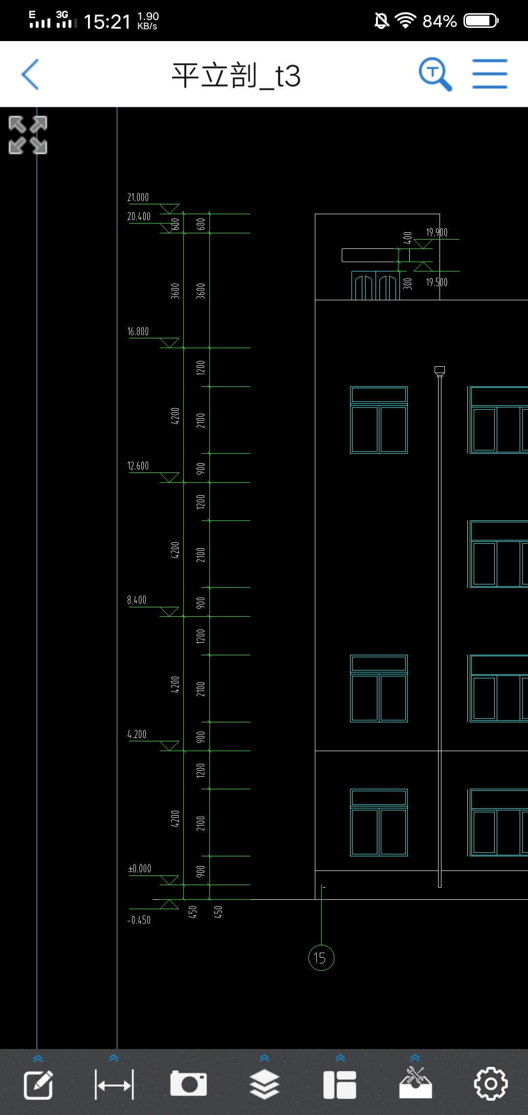

  • 首層層高應該填多少,檐高是多少啊?
    檐高
    2020-03-12 15:35:59 補充
    首層底標高呢

  • 層高要看結構圖中,有樓層標高表格說明。
    2020-03-12 15:25:42
  • 首層層高應該填4.2,底標高±0.00,檐高是16.8+0.45
    首次提交 2020-03-12 15:26:59  最近修改2020-03-12 16:03:32 (修改過1次)
  • 首層層高4200
    檐高是16.8+0.45
    局部檐高是20.4+0.45
    2020-03-12 15:26:59

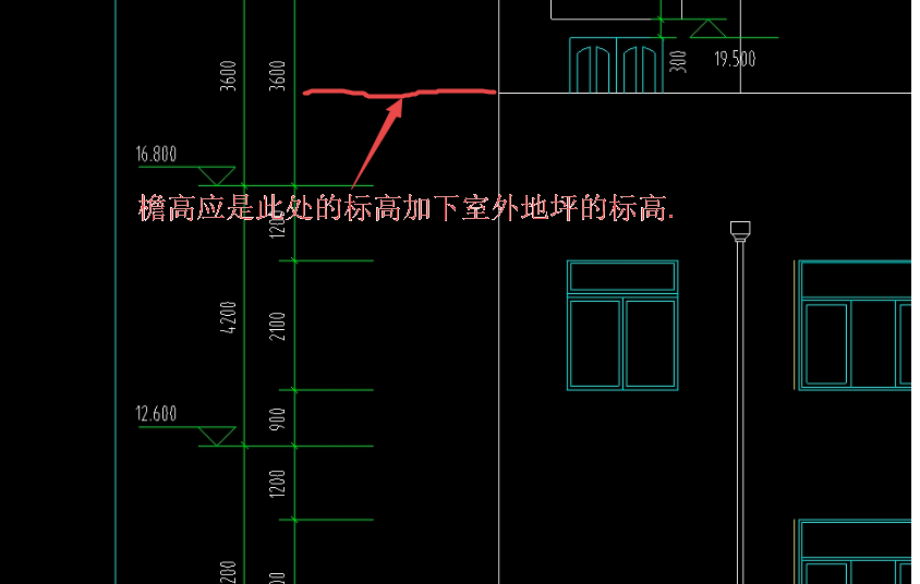

  • 你好:檐高度=16.8+0.45-屋面板厚度。首層層高應該填4.2m,底標高是結構層高-4.5.檐
    首次提交 2020-03-12 15:28:04  最近修改2020-03-12 15:39:36 (修改過1次)
  • 首層的層高是4.2米,檐口高度是頂層的屋面板標高加上室內外的高差,及17.25米。
    2020-03-12 15:28:20
  • 首層的層高為4.2米,檐高為女兒墻頂的高度加上室外地坪的標高 0.45就是檐高.答疑解惑
