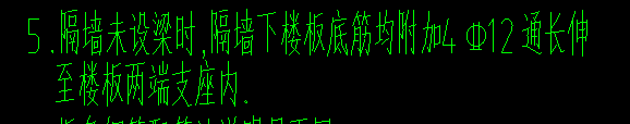

  • 請問這個鋼筋直接用受力筋畫xy方向就可以嗎?
    受力筋
全部回答 (6) 首答僅用{{minutesHtml}}
    可以用板受力筋---自定義范圍布置
    或者采用板帶處理,板帶的寬度定義為墻的寬度或附加鋼筋的寬度范圍,輸入相應的鋼筋信息即可。
    首次提交 2021-06-19 09:51:30  最近修改2021-06-19 09:51:31 (修改過1次)
  • 附加鋼筋,用板帶構件設置,或在表格里用單構件設置
    2021-06-19 09:51:34
  • 自定義鋼筋布置
    2021-06-19 09:52:44
  • 板帶處理,板帶的寬度:墻的寬度或附加鋼筋的寬度范圍
    2021-06-19 09:54:38
  • 鋼筋直接
    借用暗梁或者是表格輸入內補充都可以的
    2021-06-19 09:57:31
  • 墻下無梁加筋,只有一個方向的。自定義線繪制,或者是單構件表格里面輸入
    2021-06-19 09:58:33
