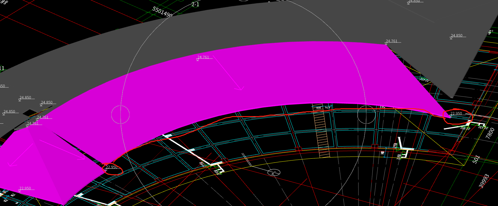

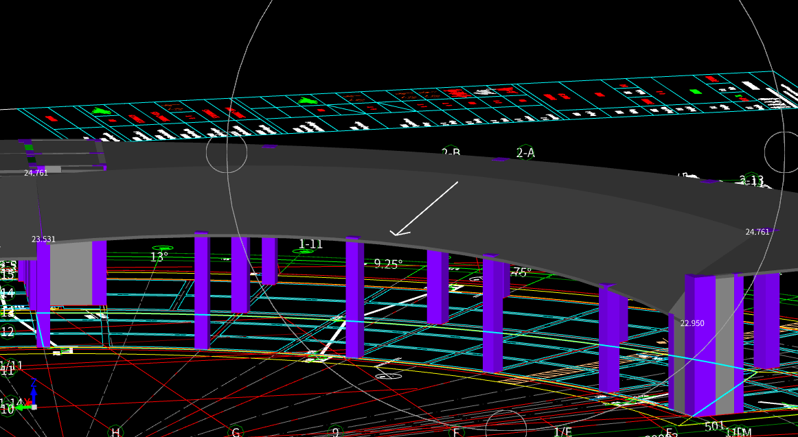

    弧形屋頂斜板    三點(diǎn)變斜,弧形邊設(shè)置不在一個(gè)高度上,怎么處理中間高,兩邊低
    變斜標(biāo)高
    2021-06-18 14:46:04 補(bǔ)充
    上弧形標(biāo)高都是一致,下弧不在同一標(biāo)高上

  • 你好:設(shè)置圓形/弧形/環(huán)形/扇形/異形的斜板/斜筏板之前,先在需調(diào)整標(biāo)高的位置【設(shè)置夾點(diǎn)】,夾點(diǎn)必須是≥3個(gè)點(diǎn)才可以使用【三點(diǎn)變斜】/【抬起點(diǎn)變斜】/【坡度變斜】,否則無(wú)法選則斜板/斜筏板圖元。

  • 按坡度變斜就行了
