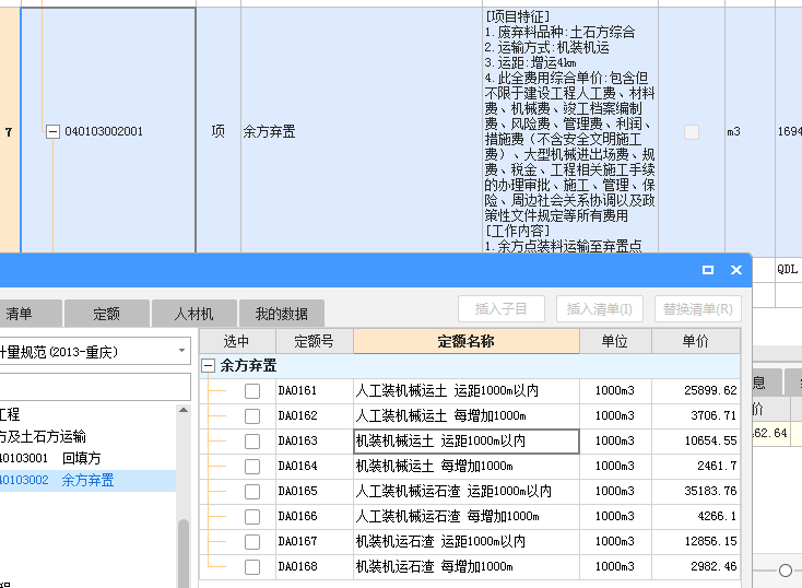

李大仁 2021-06-18 10:23:00 | 重慶市 土建 | 674查看 1回答
2021-06-18 10:23:23 補充
而且這是全費用 要補充人材機嗎

想問下大家這個該怎么套定額 是套土方和石方兩個定額嗎
