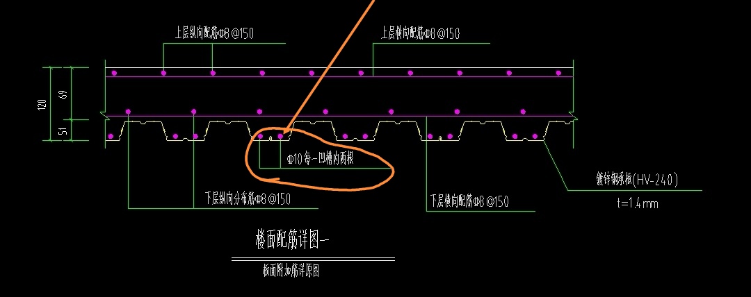

  • 請(qǐng)問鋼承板凹槽內(nèi)的鋼筋根數(shù)怎么計(jì)算?一個(gè)凹槽有兩根,但是我不知道有幾個(gè)凹槽根數(shù)
我來答  邀請(qǐng)別人來回答
  • 看樓承板型號(hào),750的就是寬750有一個(gè)槽
    2021-06-08 08:24:28
  • 一個(gè)波240mm,波峰波谷都是240,一個(gè)周期240*2=480,板寬除以480就得到波谷數(shù)量,也就是凹槽數(shù)。
    2021-06-08 08:26:36
