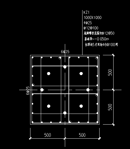

畫五個與柱截面面積相等的板,布上雙向A8-100的鋼筋。把板移動在模型外,做好備注
2021-06-02 08:51:32
竹風 黃金專家
答題: 37363 被贊: 16519
做法同預制樁樁頂
