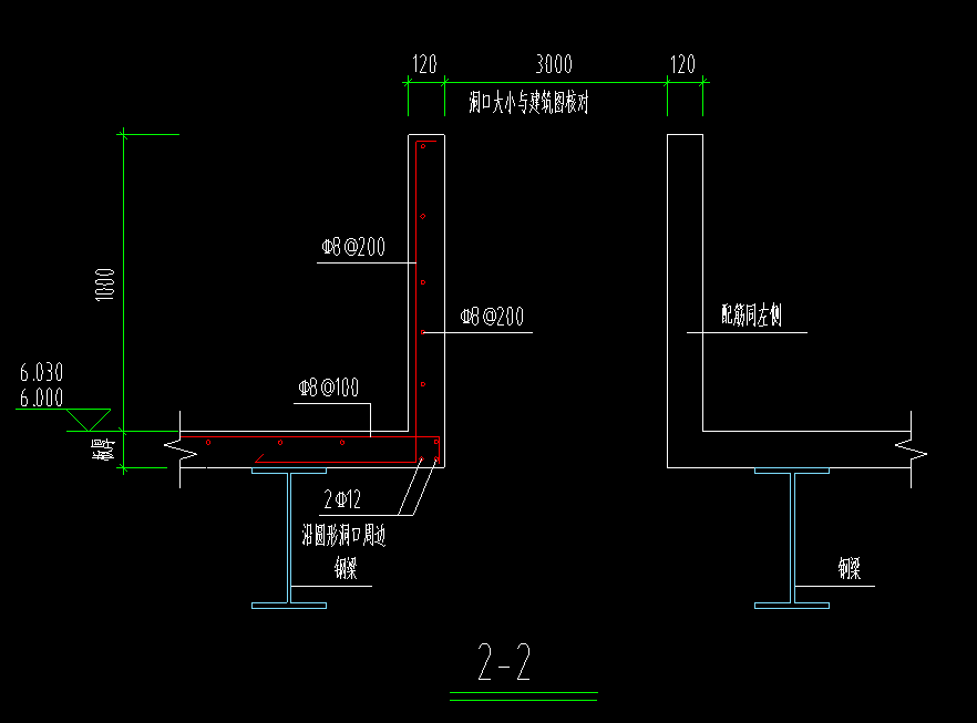

這個在土建算量內有,用板和剪力墻(或者是欄板)布置計算
單排鋼筋,不是雙排的
水平分布筋和炊水平分布筋:輸入1
比如1C8@200

請問這種鋼筋應該怎么布置
欄板里面斜的那根鋼筋在鋼筋編輯里怎么畫
