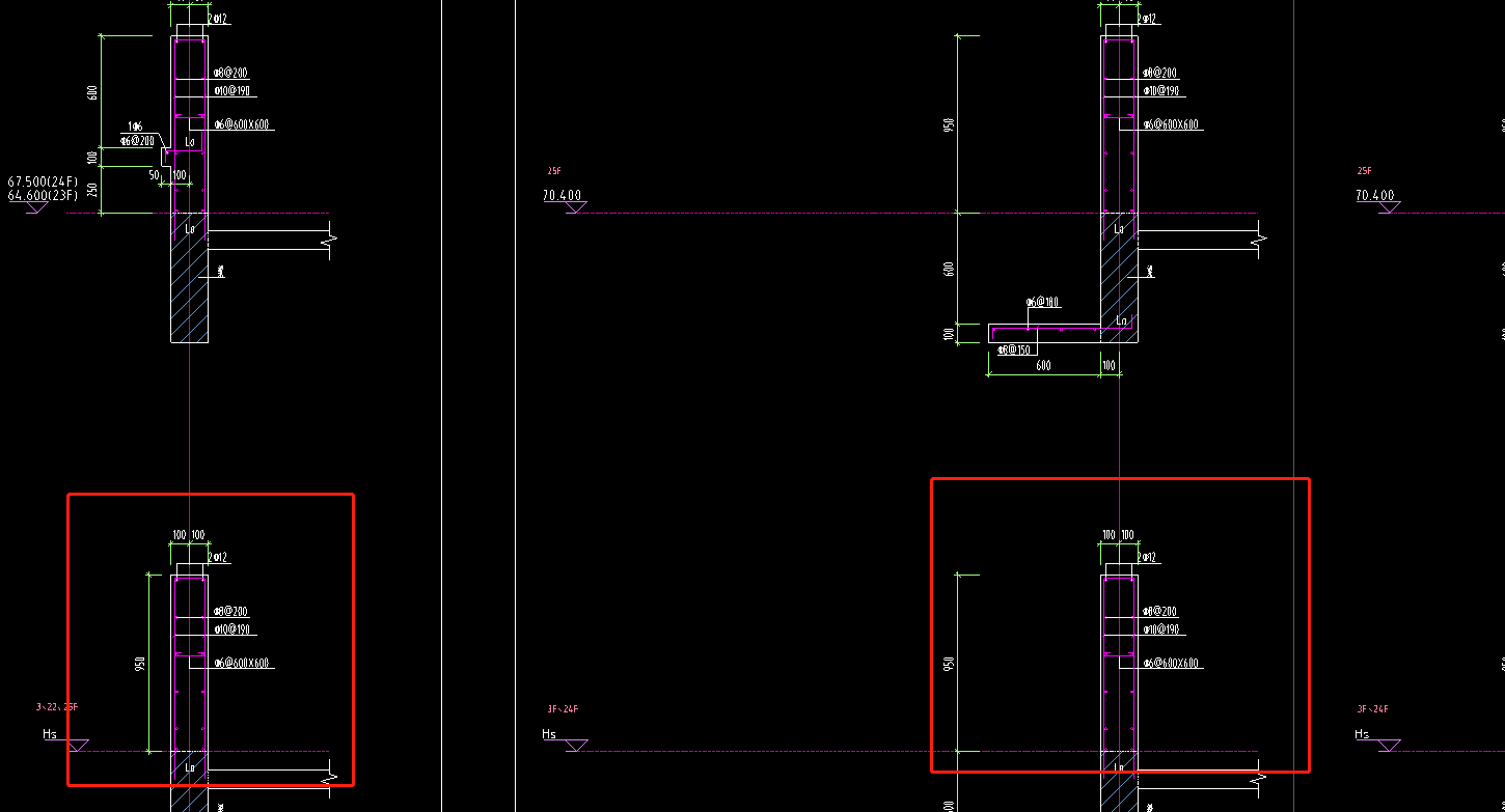

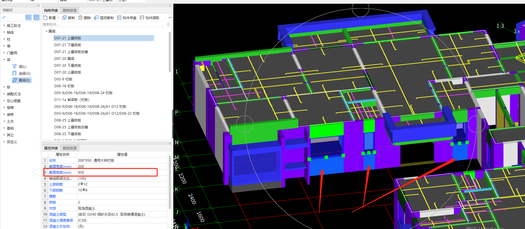

如下圖所示:工程為鋁模施工,窗戶下欄板應該與剪力墻一同澆筑,此時改欄板是定額分類按欄板計算其混凝土、模板、還是按照澆筑方式(與剪力墻一起澆筑)按剪力墻計算?哪個比較有依據,還是都可以?

按剪力墻計算合理。

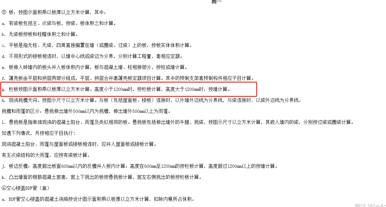

具體按定額說明的高度劃分
