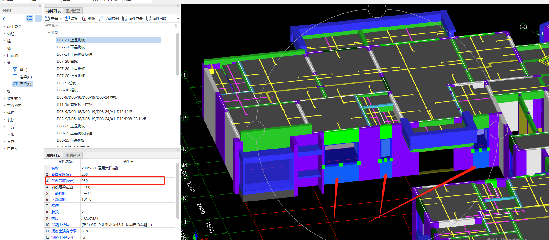

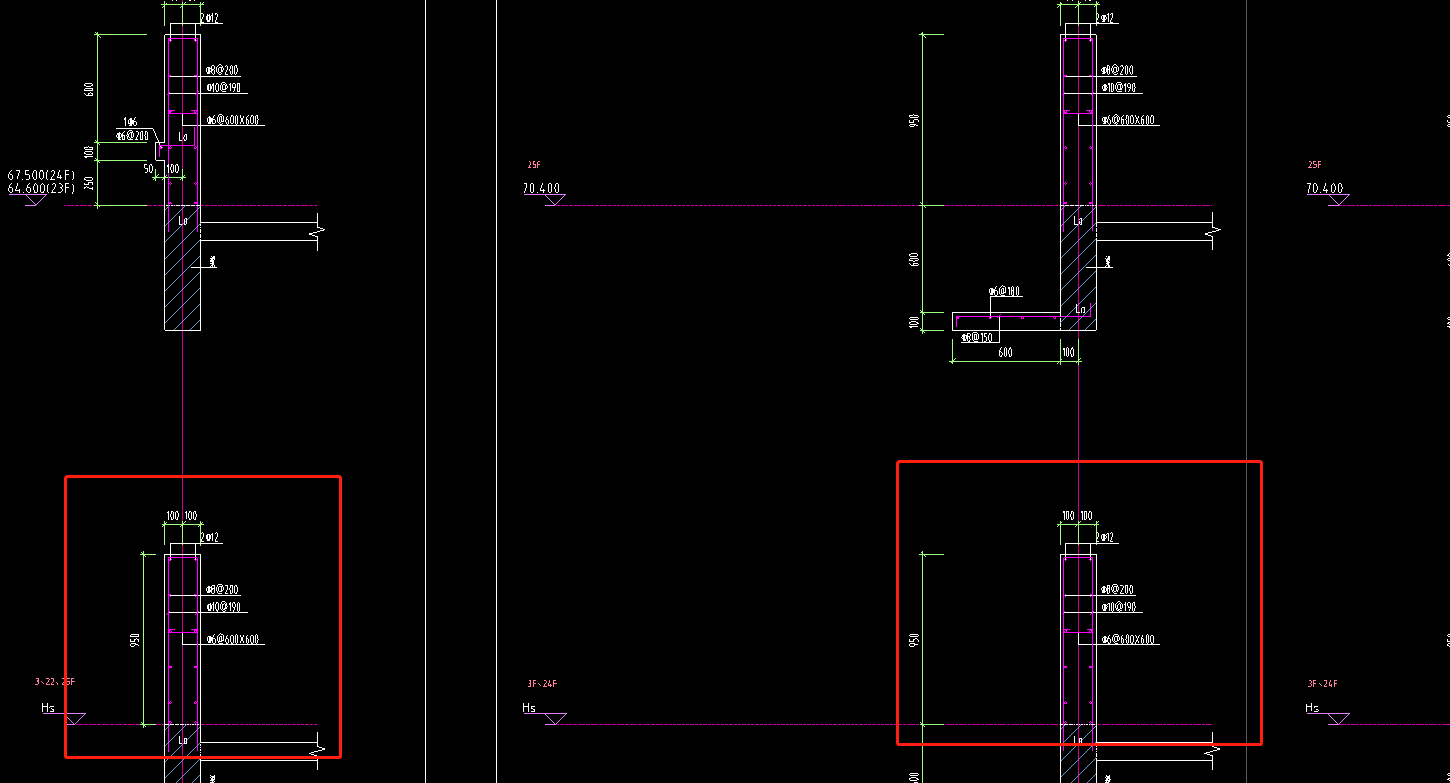

  • 如下圖所示:工程為鋁模施工,圖示部分應(yīng)該會與剪力墻一起澆筑,請問200*950d
    如下圖所示:工程為鋁模施工,圖示部分應(yīng)該會與剪力墻一起澆筑,請問200*950窗戶下結(jié)構(gòu),應(yīng)該按照剪力墻計算還是按照欄板計算?欄板窗戶

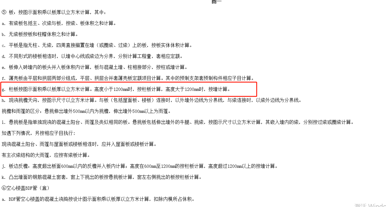

  • 高度沒有1200mm,應(yīng)該按欄板。
