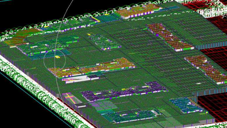

    請問一下,地下室頂板防水,怎么布置呢?布置之后提哪些量,因為有高差,頂板不一樣高,要布置
    1. 防水卷材,凸出來的板,風井外,都需要有防水卷材
    2. 70厚C20細石混凝土保護層,
    3. 細石混凝土里面有c6@200雙向鋼筋網,
      請問這3個量要怎么布置,因為我們是施工方 需要算混凝土鋼筋的量,所以這三個做法都需要布置
      麻煩截圖告知一下軟件布置方法,萬分感謝!感謝感謝!

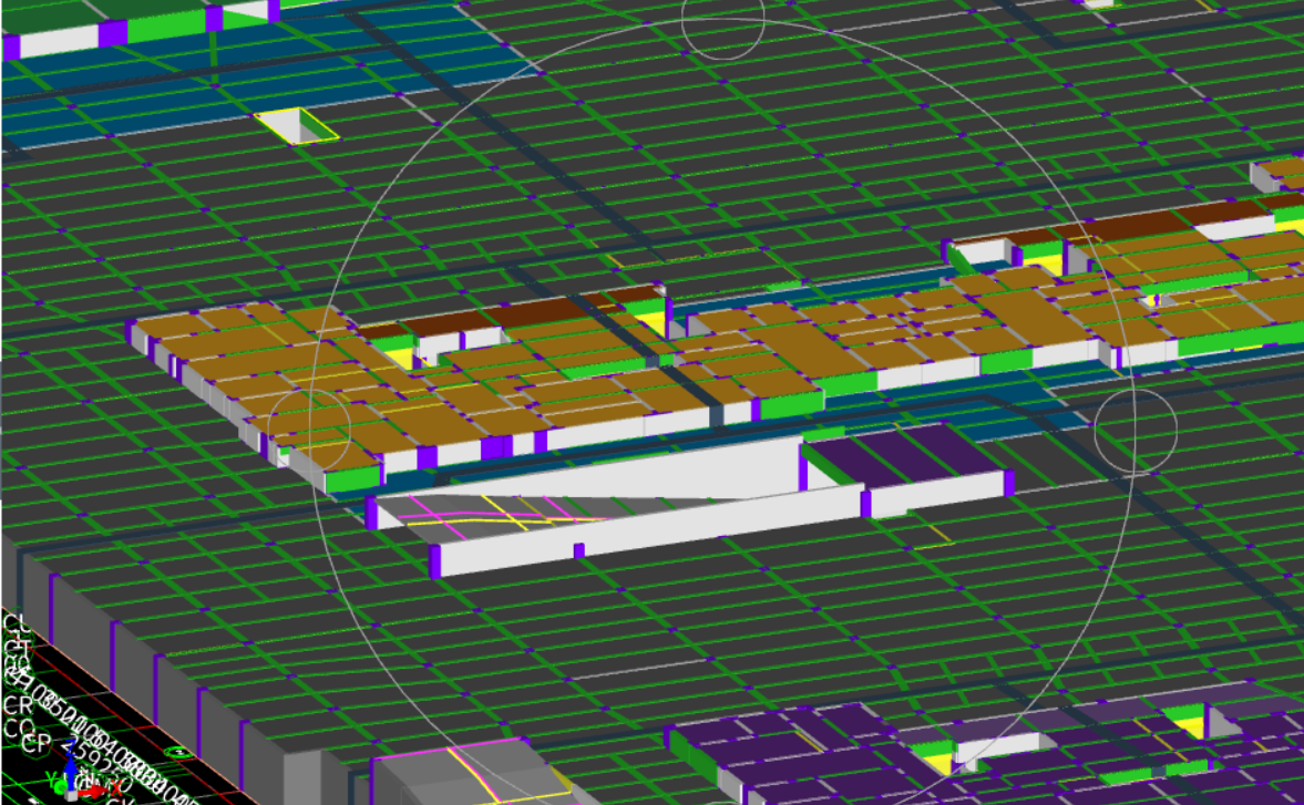

    鋼筋網
    保護層
    定義屋面進行布置即可
    2021-05-29 10:46:23
  • 用屋面構件設置,并按圖紙要求設置卷邊等
