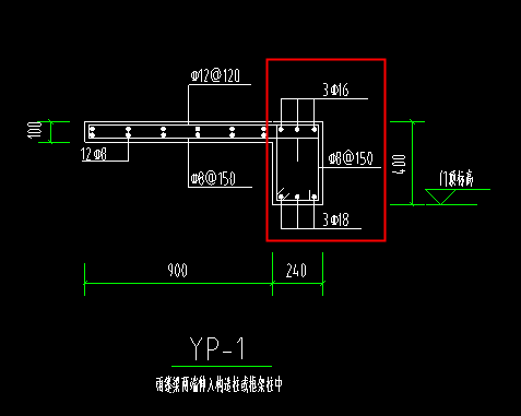

    各位老師,請教一下,如圖所示,240*400的是雨篷梁嗎?如果是雨篷梁,那么這個雨篷梁是否是沿著墻體的方向布置的呢?不太懂這個雨棚是怎么固定的

  • 是雨篷梁,是沿墻體方向布置,就是順著雨篷的長度方向
    2021-05-28 17:46:43
  • 就是在墻上的。
    2021-05-28 17:46:46
  • 右邊所框的是用梁定義布置。
    2021-05-28 17:47:06
  • 是的,用梁(圈梁)定義后,沿墻的方法布置。
    2021-05-28 17:47:27
  • 你好,這個是雨棚的梁的,你根據圖紙的位置按照墻進行繪制,兩端需要于墻柱、梁等構件相交繪制的。
    2021-05-28 23:09:59
