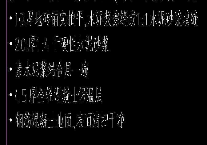

  • 項目特征里這個水泥砂漿和混凝土面都沒給厚度怎么辦
    項目特征
    1、素水泥漿屬于基層處理措施,面磚/水泥砂漿面層/找平層定額子目中一般已經(jīng)包含,不用另外計取;
    2、混凝土地面就是你的現(xiàn)澆樓層板。
    2021-05-27 08:49:15
  • 這個1:1水泥砂漿是瓷磚擦縫用的,包含在瓷磚定額內(nèi),不單獨計取,混凝土面屬于已經(jīng)完成的地面,不需要考慮。
    2021-05-27 08:50:43
  • 這個做法比較詳細了,該 有的數(shù)據(jù)都有了。
    鋼筋砼地面是基層,不用在此考慮。水泥漿按遍數(shù),不需要厚度。1:1水泥砂漿擦縫用的,包含在塊料子目中,不需要另計。
