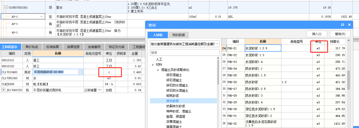

    如圖,想把預(yù)拌砂漿改為1:2.5水泥砂漿,材料換算里單位不一樣,標(biāo)準(zhǔn)換算里又沒有1:2.5水泥砂漿這個選項(xiàng),該怎么辦呢?預(yù)拌砂漿

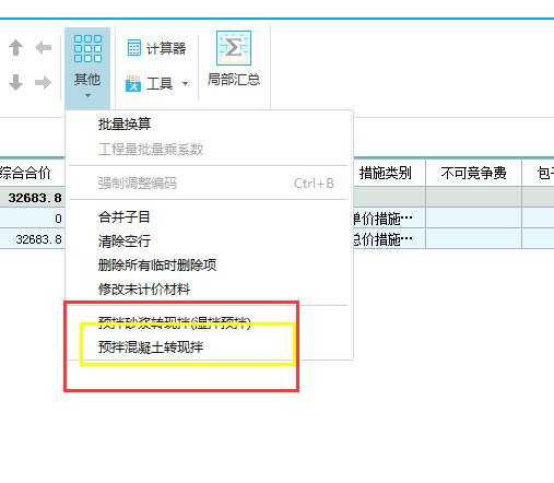

  • 18定額中有相關(guān)規(guī)定,可以手動調(diào)整,也可以用軟件自動調(diào)整,如下圖:配合比
