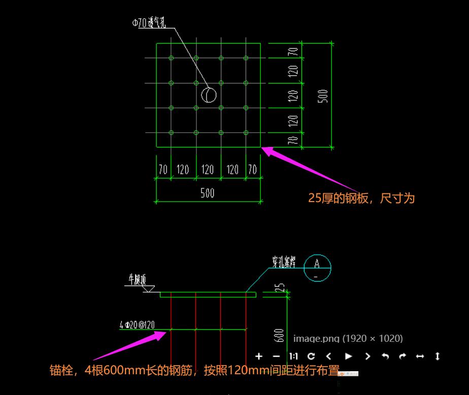

  • 這個預埋件的鋼筋信息怎么看?
    箍
    這個箍筋是什么意思?

  • 那個不是箍筋啊
    2021-05-24 10:41:58

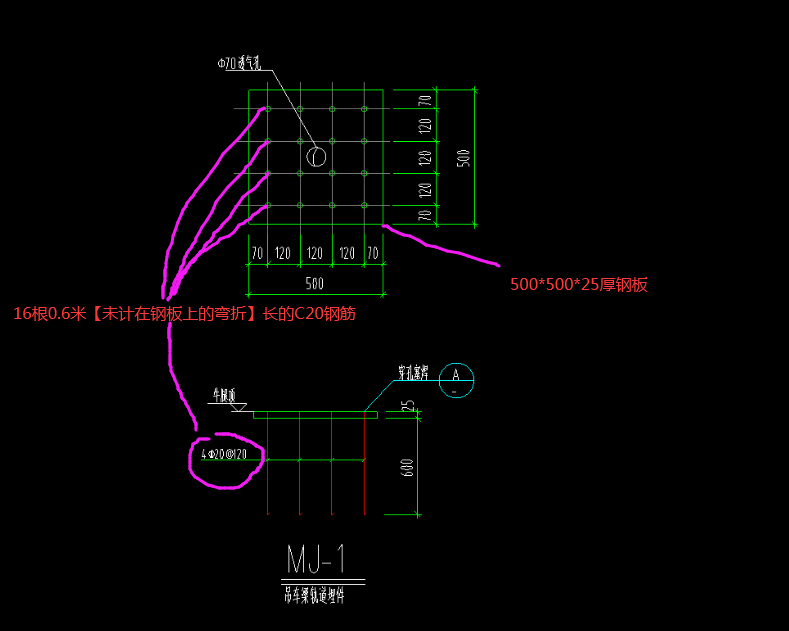

  • 一塊500*500*25mm的鋼板
    16根直徑20,長600的鋼筋就行了
    2021-05-24 10:42:30
  • 錨筋共16根C20鋼筋.
    箍筋
    首次提交 2021-05-24 10:44:17  最近修改2021-05-24 10:44:18 (修改過1次)
