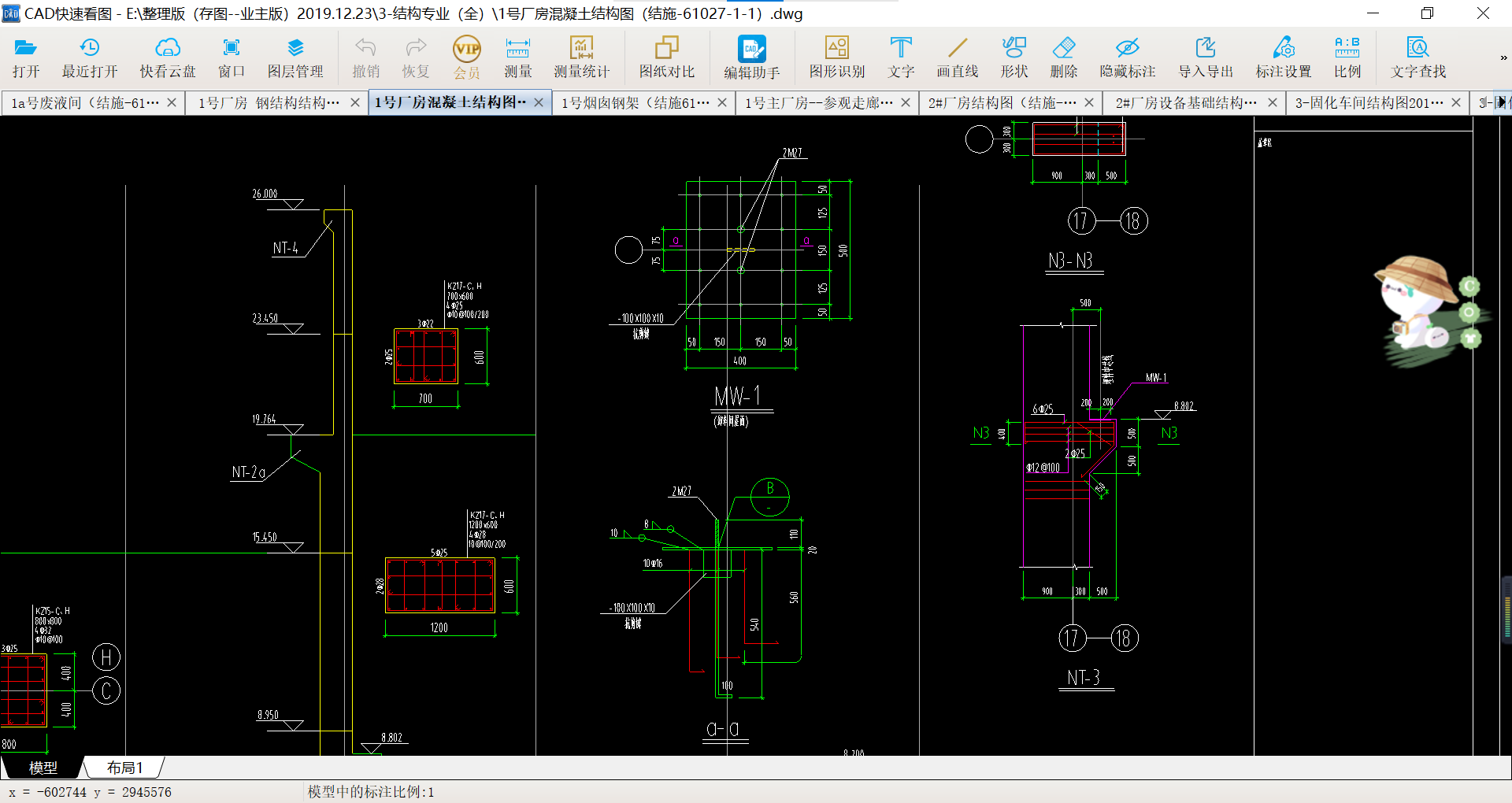

  • 請問,這個MW-1的尺寸信息怎么看?
    錨筋

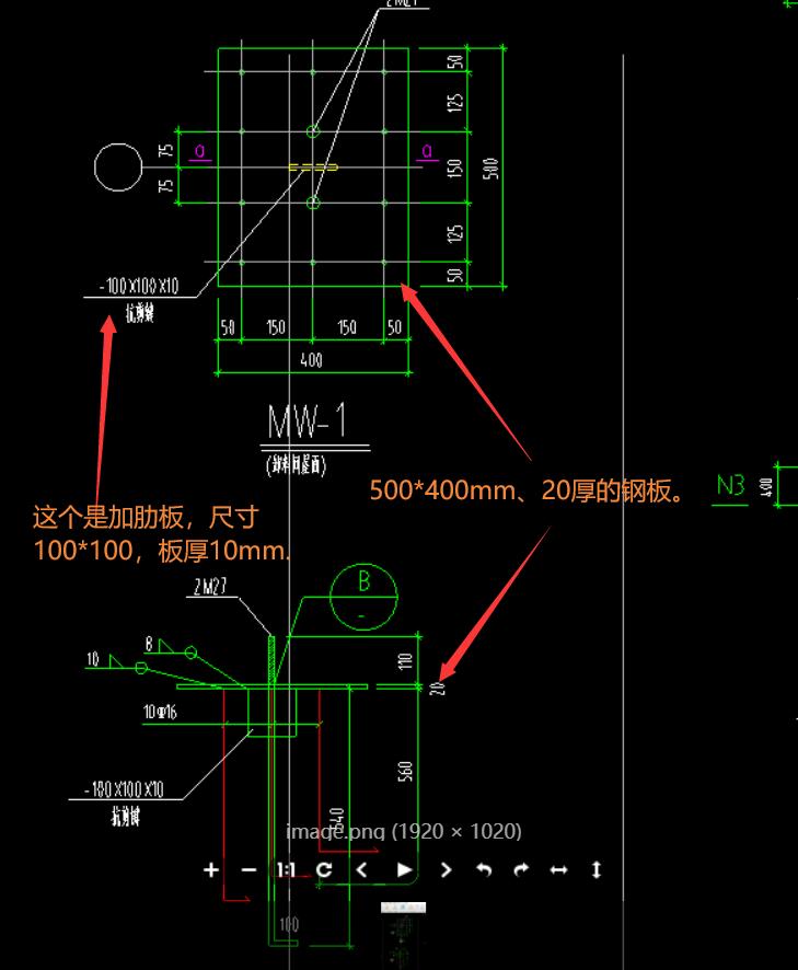

    請問這個錨筋信息怎么看啊?
  • 10厚鋼板400*500,10C16的支腿,2根M27的螺栓
    2021-05-27 11:06:09
  • MW-1的尺寸400*500*20
