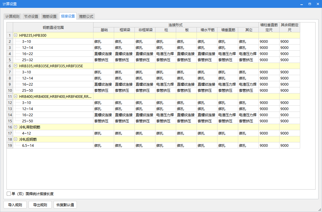

廣聯達中豎向鋼筋和橫向鋼筋的搭接方式不同時怎么設置?在廣聯達中怎么區別橫向鋼筋和豎向鋼筋?
鴻雁 專家
答題: 48712 被贊: 7073
柱、墻按鋼筋規格設置電渣壓力焊,其它按鋼筋規格選擇綁扎或直螺紋連接。

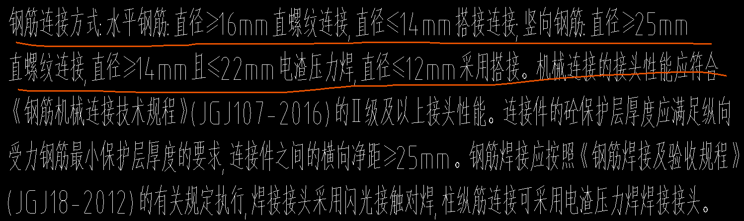

2020-06-27 13:30:20 補充圖紙詳情
算量要求鋼筋的豎向搭接不算,搭接設置應該怎么設置
這種應該怎么設置鋼筋搭接方式
