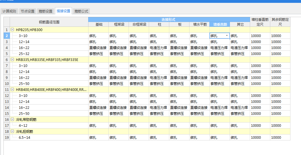

  • 鋼筋的接頭搭接方式怎么設置
    搭接搭接方式
    2020-06-27 13:30:20 補充
    答疑解惑圖紙詳情

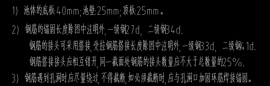

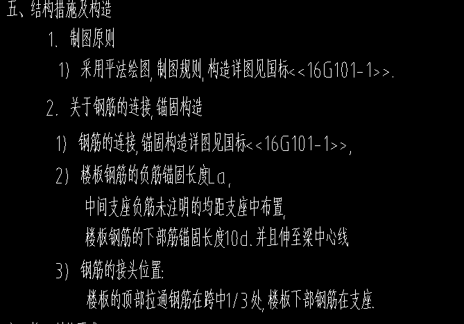

    如果你的圖紙截圖沒有漏掉什么關鍵信息的話,那就按照他說的搭接設計即可,也就是連接形式均為綁扎。但是一般預算的時候我們會考慮將柱子鋼筋和墻垂直筋全部設置為電渣壓力焊,因為豎向鋼筋要承受壓應力,一般不會采用綁扎。當然結算的話按實際情況來,只是說現在極少在受壓垂直鋼筋處使用綁扎,只要嚴格按照規范和施工要求,也是不排除現場可以做綁扎的,所以得分情況處理。
    2020-06-27 10:51:20
  • 在搭接設置里定義后,軟件會自動考慮搭接長度的。
    2020-06-27 10:52:43
  • 具體要根據圖紙總說明進行定義,未說明按規范即可
