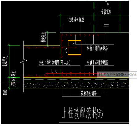

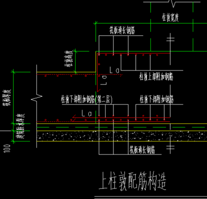

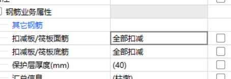

  • 新手請問這個柱墩是不是要改為不扣減,下部的附加鋼筋是不是要用筏板底筋代替呢,謝謝
    柱墩附加鋼筋
    你好:上面扣減,下部不扣減,下部附加鋼筋用筏板底筋定義,自定義范圍繪制。
    2021-05-21 14:45:55
  • 面筋斷了,要扣減,底筋連通不扣減答疑解惑
