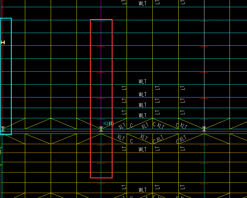

  • 鋼結構設置撐桿的地方還需要設置屋面檁條嗎?
    1. 鋼結構WLT 代表屋面檁條,LT為直拉條,如圖,我想問布置隅撐的(我畫的紅框范圍內這條線),以及廠房外側(藍框范圍內這條線)是否要布置LT拉條呢(我看圖紙里這塊的顏色不太一樣,一般來說這兩處要布置直拉條嗎)
    2. C代表撐桿,我平面圖畫出來的白框范圍對應立面的白框范圍,請問白框范圍設置了撐桿,他還要設置屋面檁條嗎?

  • 需要的

  • 設計沒畫情況下,不可擅自添加構件。需要從正規途徑《圖紙會審》解決問題。不然無法結算。

  • 有的

  • q1
    圖紙紫色線條是否是拉條,查看下節點圖,或者咨詢設計院
    q2
    此處的檁條立面圖中無法看清,可以看節點圖
