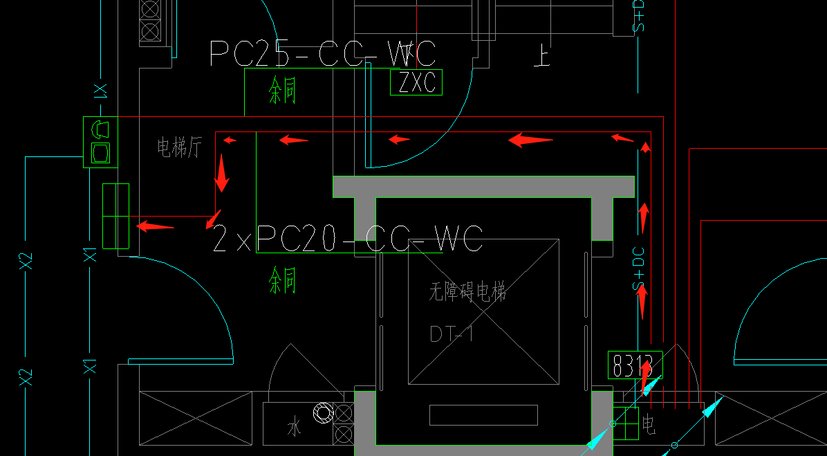

  • 請問2*PC20-CC-WC配管連接到住戶弱電信息箱,算量的時只算配管?線要算?
    算量配管
    2021-05-20 11:24:54 補充
    線算是那種線接到住戶弱電信息箱,平面圖上,如上圖所示。
    2021-05-20 11:26:06 補充
    圖上只有配管

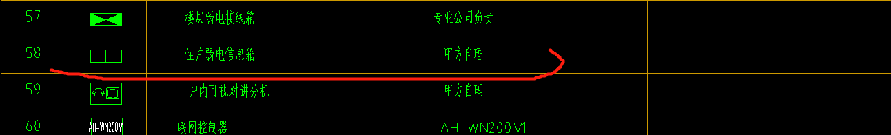

  • 看承包范圍,在內就算
    2021-05-20 11:23:39
  • 圖上只是配管
    2021-05-20 11:25:17
  • 看圖上的意思應該是只做配管,由專業分包敷設線纜
    2021-05-20 11:26:06
