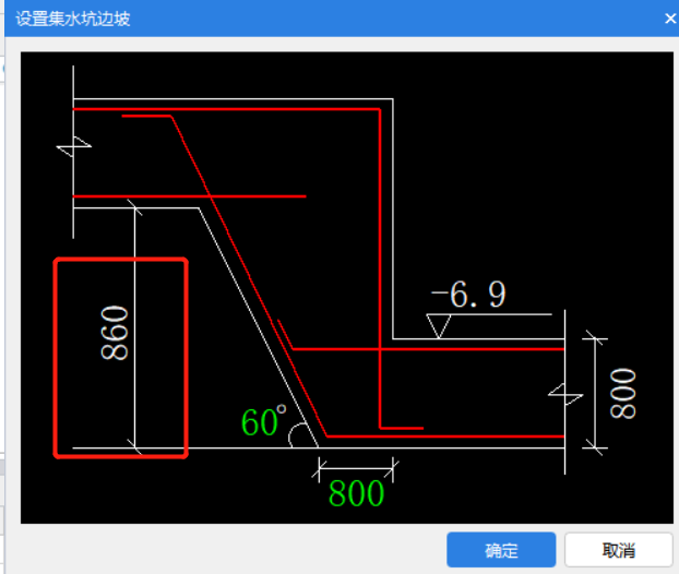

  • 放坡這個高度如何看
    放坡
  • 由筏板標高、集水坑底標高來計算
    2021-05-15 10:36:53
  • 如果圖紙沒有直接給出來這里高差,就用這兩個筏板絕對標高對比就可以了
    2021-05-15 14:38:09
  • 你好,看圖紙是否有說明,如果沒有說明的話,你可以兩部分筏板標高之間的高差-高標高筏板的厚度。
