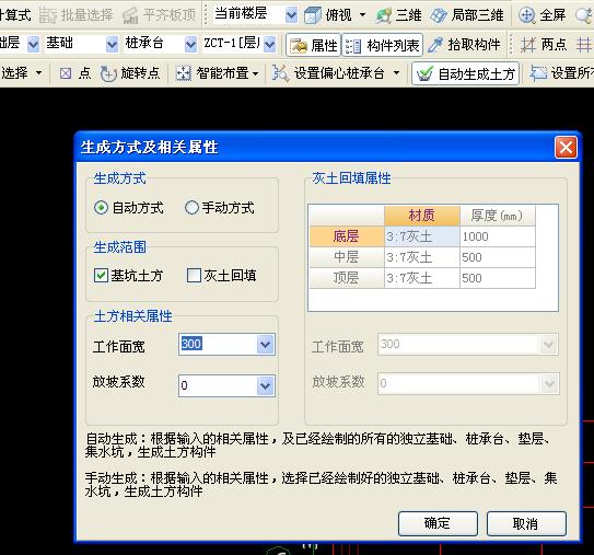

  • 布置混凝土地下的構(gòu)件,例如,承臺。然后按承臺生成土方,彈出設(shè)置放坡和工作面輸入。按要輸入后,點(diǎn)確定,自動生成土方的。
    廣聯(lián)達(dá)服務(wù)新干線
