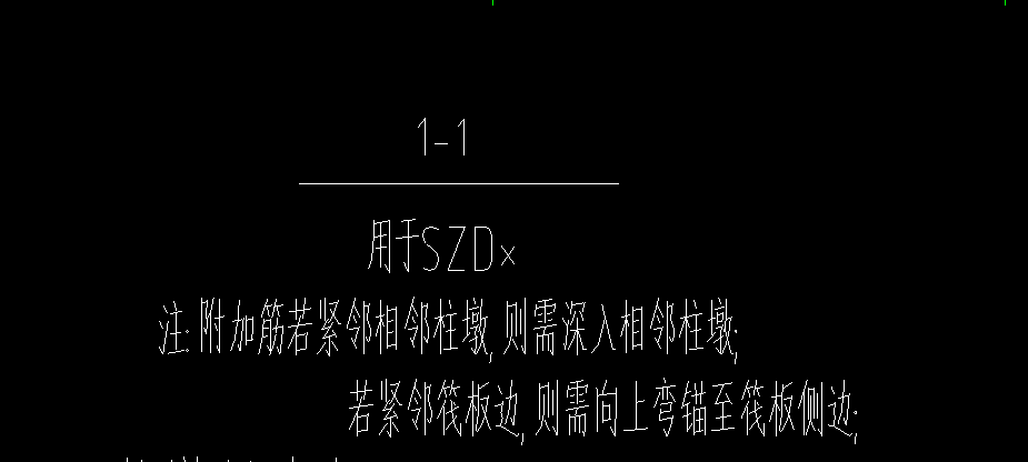

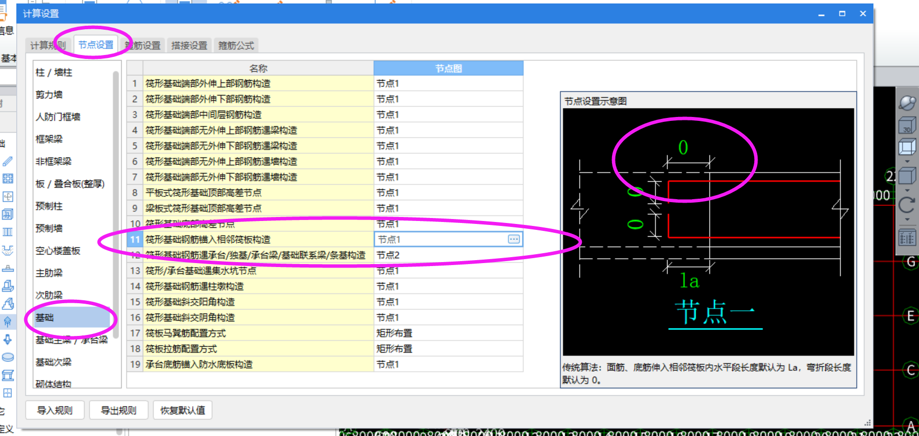

你好:用自定義范圍,布置筏板下部鋼筋。
2021-05-13 19:52:08
鋼筋排布
筏板頂面加筋都在筏板頂面上,沒有伸到集水坑范圍內,所以頂面加筋好處理,如果加筋有伸到集水坑范圍內時加筋形狀應是怎么樣的;但是筏板底面加筋有伸到集水坑范圍內的,這時加筋形狀應該是什么樣子的?底部相同方向加筋有兩層,圖中說明要求:圖中所示板頂或板底的兩層附加鋼筋,第一層與板頂或板底通長筋設置在同一層面,板頂第二層附加筋設置在板頂通長筋之下,板底第二層附加筋設置在板底通長筋之上,兩層鋼筋間距50。因為底部短向通長鋼筋在最下面第一層,所以只有與短向通長鋼筋方向一致的底部雙層加筋能實現上面標有下劃線的情形,與短向通長鋼筋方向垂直的底部雙層加筋無法實現上面圖中說明要求情形。就像上圖這根附加筋一樣。
