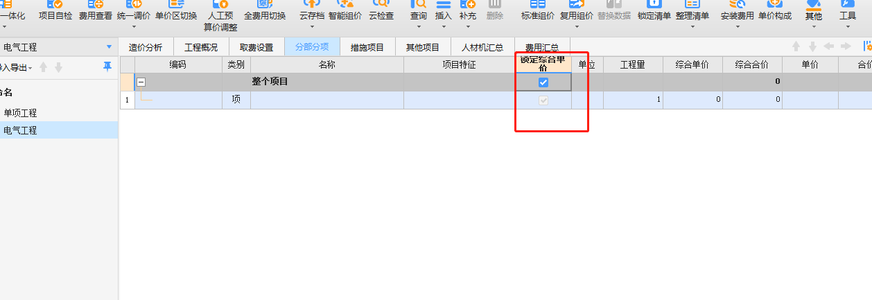

  • 清單內(nèi)容一樣,工程量不一樣,綜合單價(jià)怎么復(fù)制
    2021-05-13 18:59:09 補(bǔ)充
    運(yùn)用的是GCCP6.0,不同樓號(hào),清單內(nèi)容一樣,工程量不一樣,怎么復(fù)制強(qiáng)制修改后的綜合單價(jià)
我來(lái)答  邀請(qǐng)別人來(lái)回答
 提醒提問(wèn)者
  • 套用一樣子目,價(jià)格就是一樣的
    2021-05-13 18:57:30
  • 右鍵——頁(yè)面顯示列設(shè)置——鎖定清單單價(jià)(勾選)——復(fù)制——粘貼——修改工程量
    鎖定清單單價(jià)即可復(fù)制到其他工程,清單單價(jià)鎖定后,復(fù)制到其他工程,清單單價(jià)不會(huì)改變,且可以修改工程量。
    如果是招標(biāo)工程,需要先將“清單鎖定”解除才可以利用數(shù)據(jù)
    怎么復(fù)制
    首次提交 2021-05-13 18:57:43  最近修改2021-05-13 18:57:44 (修改過(guò)8次)
  • 把清單下定額子目復(fù)制到一樣的清單內(nèi)容,粘貼為子目。工程量表達(dá)式得是QDL*轉(zhuǎn)換單價(jià)數(shù)量
    2021-05-13 18:59:44
