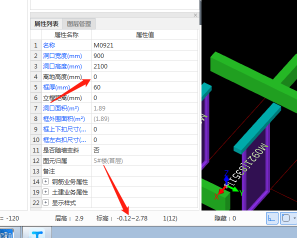

  • 首層地面是正負零,我需不需要把離地高度改成120?
    正負零
全部回答 (8) 首答僅用{{minutesHtml}}
  • 改也行,不改也行,總之計算結果是一樣的。
    2021-05-13 07:41:39
  • 可以考慮修改的,為之后過梁繪制留出空間
    2021-05-13 07:44:18
  • 備注也可以,比較詳細。
    2021-05-13 07:46:12
  • 要改為0,
    2021-05-13 07:55:53
  • 不需要修改
    2021-05-13 08:04:53
  • 按結構標高設置樓層的,需要改120。
    2021-05-13 08:15:04
  • 離地高度改成120。
    2021-05-13 08:16:01
  • 門:
    高度=門高度+(當前層頂建筑標高-頂板結構標高)
    框厚=0mm
    窗:
    離地高度=窗離地高度+(當前層頂建筑標高-頂板結構標高)
    框厚=0mm
    2021-05-13 08:37:56
