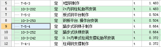

    這是我套的定額,其中最后兩項是樓梯梁(槽18a)感覺不對,另外7-6-3工料機中是否需要把中厚鋼板改成H型鋼?樓梯梁
    補充問題:7-6-3是鋼柱(H型鋼)。鋼柱、鋼梁和鋼平臺、踏步不需要分開上量嗎?
  • 7-6-3您是計算的什么工程量?為什么要換算調整?

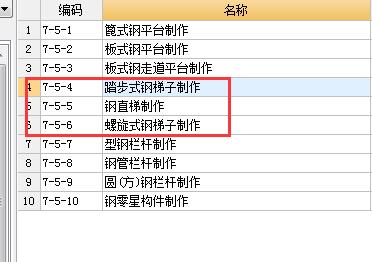

    7-5-4和7-5-5就是鋼梯

  • 你工程中鋼柱是H型鋼柱,直接套用對應的型鋼柱,不能套7-6-3項,這項應是鋼板組合焊接成H型鋼時才能套此項.所以定額是鋼板.
    樓梯梁應和上鋪的鋼板合并套用鋼平臺的定額子目,不用單獨套鋼梁.樓梯段套用鋼梯子目即可.(7-5-4,7-5-5)
