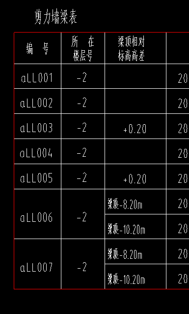

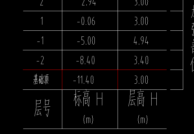

你好:圖示連梁1的標高是-2層的樓面標高-8.4,+0.2就是-8.2
2021-05-12 14:44:09
