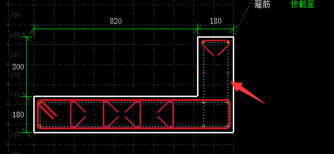

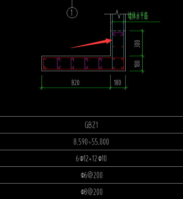

皮皮 2021-05-12 11:16:42 | 北京市 土建 | 997查看 1回答
小野貓 鉑金專家
答題: 52330 被贊: 13563
墻體水平筋,在繪制柱子時不用畫,剪力墻畫通暗柱即可
