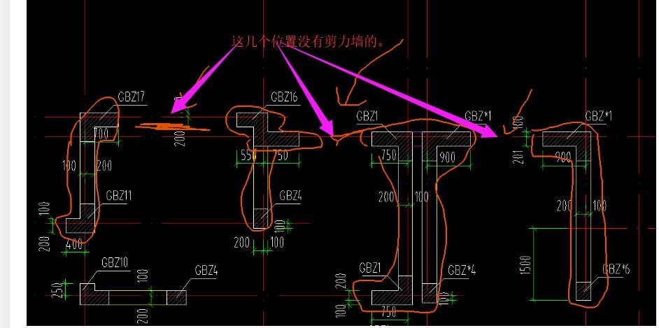

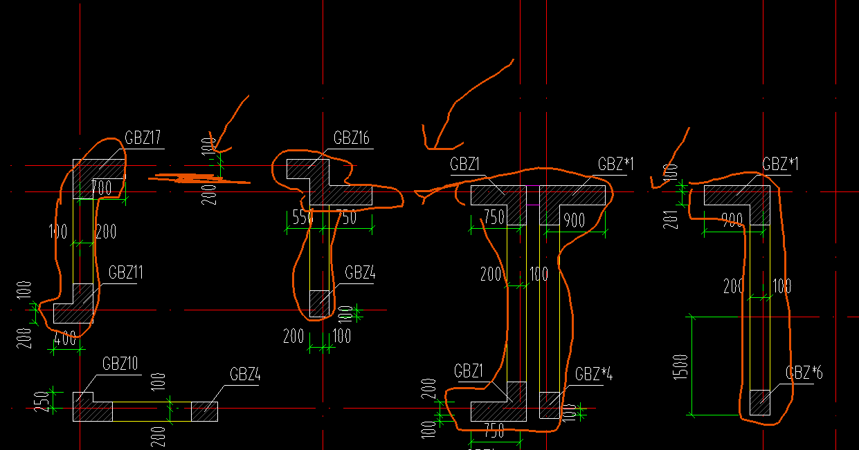

  • 我圈起來(lái)的地方有剪力墻箭頭的地方是沒(méi)有剪力墻的對(duì)不對(duì)??
    箭頭

  • 是的,理解完全正確
    2021-05-11 11:08:35
  • 你好,凡是有暗柱的位置都是需要滿布剪力墻的。剪力墻
