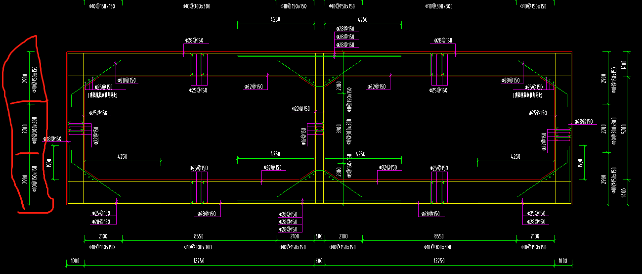

  • 左右兩側剪力墻畫紅圈的的鋼筋是往剪力墻中的其它鋼筋里輸入三個對么?

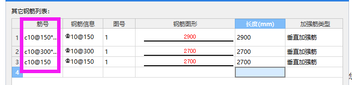

    筋號如果是用其它鋼筋輸入話 ,有兩個鋼筋信息一模一樣的,但圖示筋號不能重復怎么辦?
    2021-05-10 09:58:40 補充

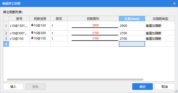

    其它鋼筋您看看我輸入的這三個對么?
  • 可以在其它鋼筋里輸入,相同的都可以輸入二次的。
    筋號里輸入1、2、3、4就可以了
