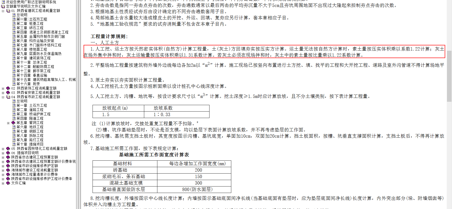

    各位老師,我想請教一下您們對下面一句話的理解,什么時候運土量需要用壓實體積乘以系數(shù)呢?
    系數(shù)
  • 挖出來的土方是自然方 運輸?shù)臅r候不需要乘系數(shù),回填量一般算的都是壓實方的量,回填需要運輸?shù)脑挘\輸子目的工程量就要乘系數(shù),素土乘1.22,灰土乘1.31。
    2021-05-08 14:54:06
  • 你好,這個運土量*系數(shù),的前提是“運土量無法按照自然方計算”的i情況下按照壓實方*系數(shù)的。
