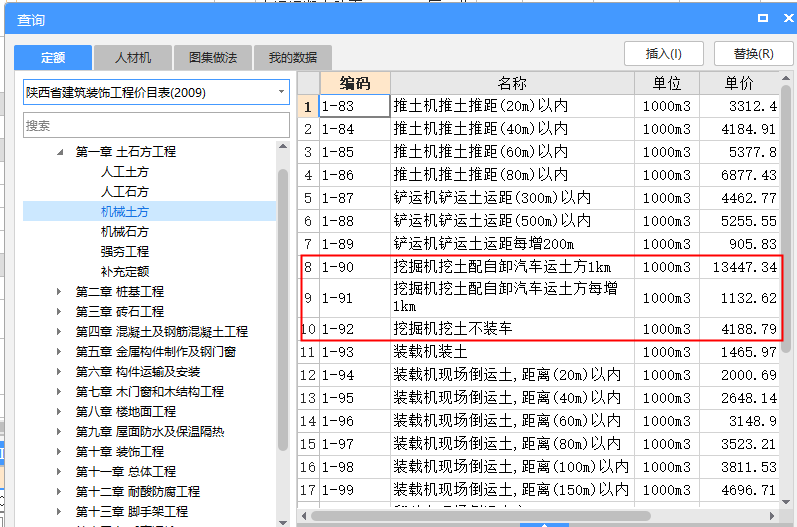

    各位老師好,我想請教一下,我想用自卸卸車運土,想用1-90與1-91子目,但是我又不需要挖土,故想用1-90+1-91-1-92,這樣合適嗎?如果不合適,那么為什么呢?應該怎樣理解1-90中的挖土與裝車呢?

  • 不合適,不要扣減1-92舉行了,裝車與挖土頁差不了多少

  • 你好,這樣不合適。如果你這個只是自卸車,不包含挖土及裝車。那么你直接套取1-91就可以。(這個1-91就只有自卸汽車外運的內容。)
