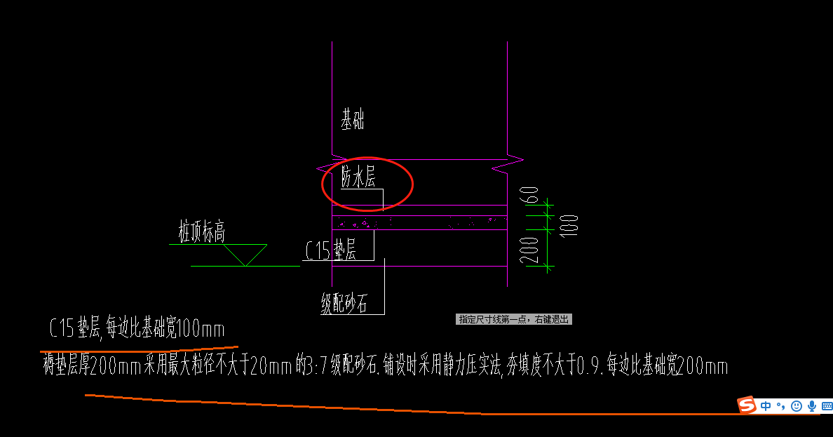

  • 新手,老師們筏板下部防水層應該如何設置?
    老師們,筏板下部防水層是否需要出邊,出邊的話出邊距離是否同砼墊層,防水層需不需要延筏板邊上返?出邊距
  • 不需要設置,直接提取墊層體積/墊層厚度
    2021-05-05 16:55:44
  • 你好:不需要,防水層需要延筏板邊上返。
    2021-05-05 16:56:39
  • 防水層看建筑節點的大樣,應該不用出邊,但是需要上卷的
    2021-05-05 16:57:21
  • 上圖看,可用墊層的面積設置,但具體建議查看構造大樣及說明看看具體構造
