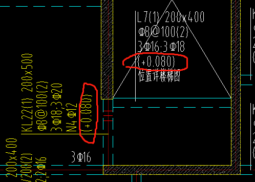

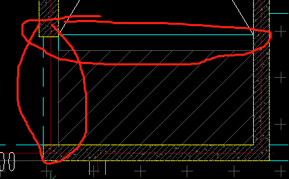

    第一個圖說明梁的標高要比樓層結構標高低20mm,但梁集中標注中有說明要比樓層標高高80mm,那這兩個梁的標高是要比樓層標高高60mm嗎?

  •     第一個圖說明梁的標高要比樓層結構標高低20mm,但梁集中標注中有說明要比樓層標高高80mm,那這兩個梁的標高是要比樓層標高高60mm嗎?
    看第一截圖中的是帶斜十字的圖例處的梁頂和板比樓層低20,第二截圖中的是按集中標注中的梁標高來定義即可.比樓層結構標高高出80MM.
