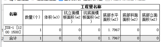

模板面積和底部面積
林旋耀 黃金專家
答題: 33557 被贊: 10537
看看三維建模,是不是被扣除了。筏板里面。
