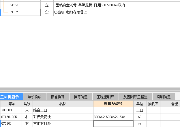

山西定額礦棉板在鋁合金龍骨上套什么?
天山雪豹 黃金專家
答題: 141874 被贊: 18295
礦棉板 龍骨安裝子目
2021-04-28 12:11:53
小孟 專家
答題: 450 被贊: 123
你看尺寸吧! 龍骨套龍骨,礦棉板套吸音板
