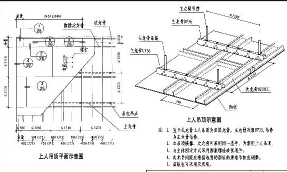

  • 您好,看一下外觀和形狀區分。。
    裝配式像【U】字型的輕鋼龍骨。用于大面積石膏板安裝。
    裝配式像【T】字型的輕鋼龍骨.。用于隱框小面積石膏板安裝
    U型龍骨斷面尺寸兩腿高度小于兩腿間寬度,形狀為U
    U型
    如采用T型龍骨石膏板,面層是直接擱置在倒T型龍骨的兩翼上,不存在石膏板面層間的縫隙,但是T型龍骨會外漏,石膏板就要割成統一的塊;一般石膏板面層都要刮膩子、刷乳膠漆,T型龍骨一般是浮擱式,石膏板不固定,沒辦法統一刷乳膠漆刮膩子
