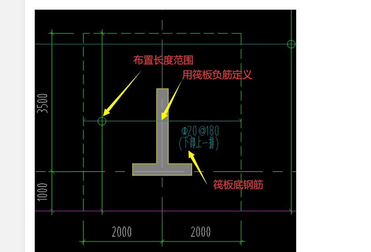

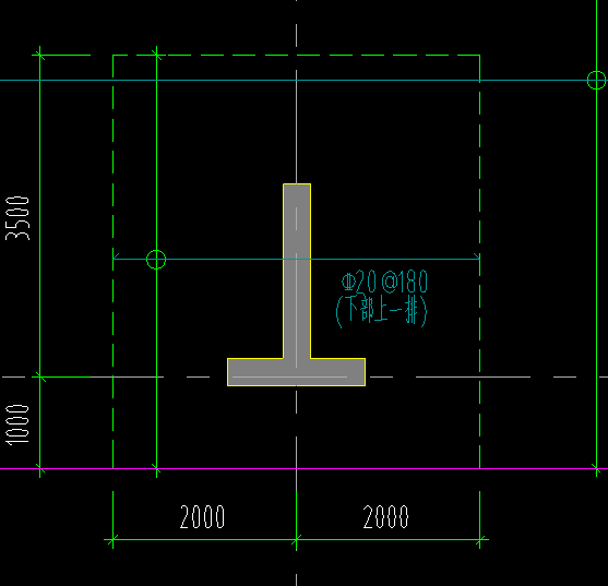

劉少俊 2021-04-27 16:50:42 | 河北省 土建 | 620查看 4回答
造價磚業戶 專家
答題: 713 被贊: 418
此區域附加底筋,筏板主筋(底筋、面筋)正常布置
首次提交 2021-04-27 16:52:03 最近修改2021-04-27 16:52:03 (修改過1次)
鋼筋混凝土 白銀專家
答題: 26104 被贊: 21576
附加筋
2021-04-27 16:52:17
維達詹工 專家
答題: 124968 被贊: 42678
你好:
2021-04-27 16:53:12
河畔晨光 黃金專家
答題: 28159 被贊: 7399
附加鋼筋,可以采用板帶布置
2021-04-27 16:53:36
