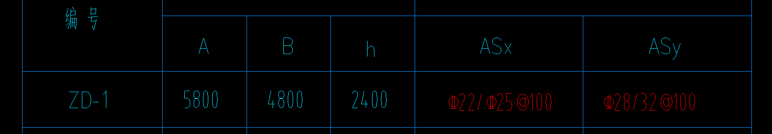

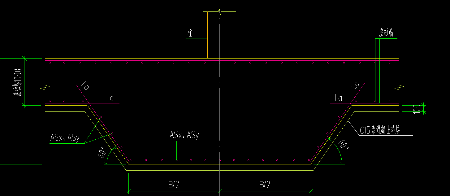

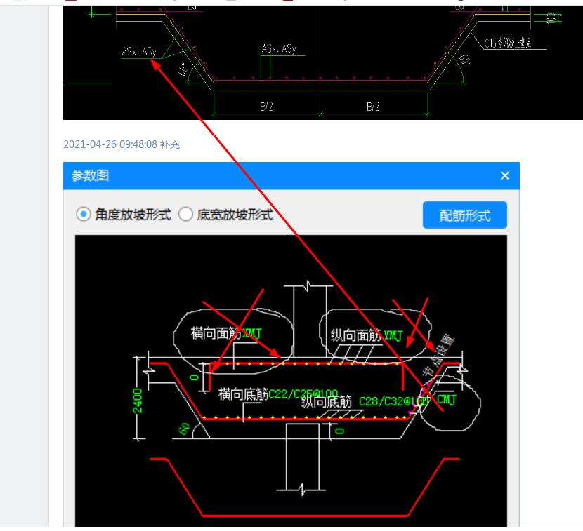

    請問老師這三處處鋼筋應該怎么填柱墩
    2021-04-26 09:47:53 補充
    樁
    2021-04-26 09:48:08 補充

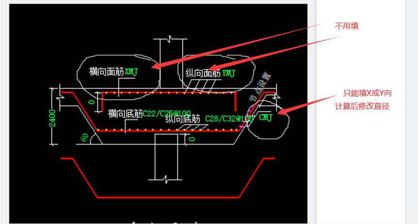

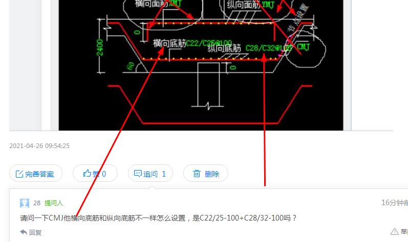

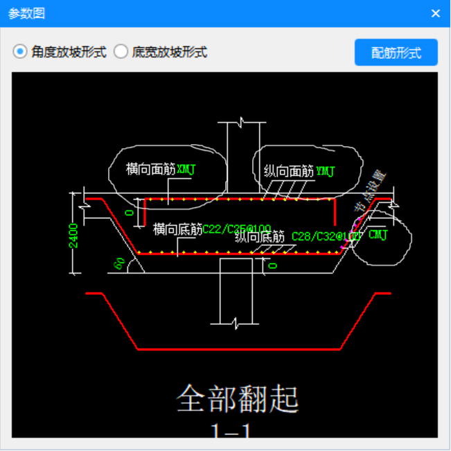

  • 為什么不直接使用柱墩來編輯呢
    用承臺來編輯柱墩,誤差很大啊,好多地方的彎鉤和錨固都不一樣。
    2021-04-26 09:53:39
  • 對應輸入的,頂的是筏板的,在這里不用填的。建筑行業快速問答平臺-答疑解惑柱墩
