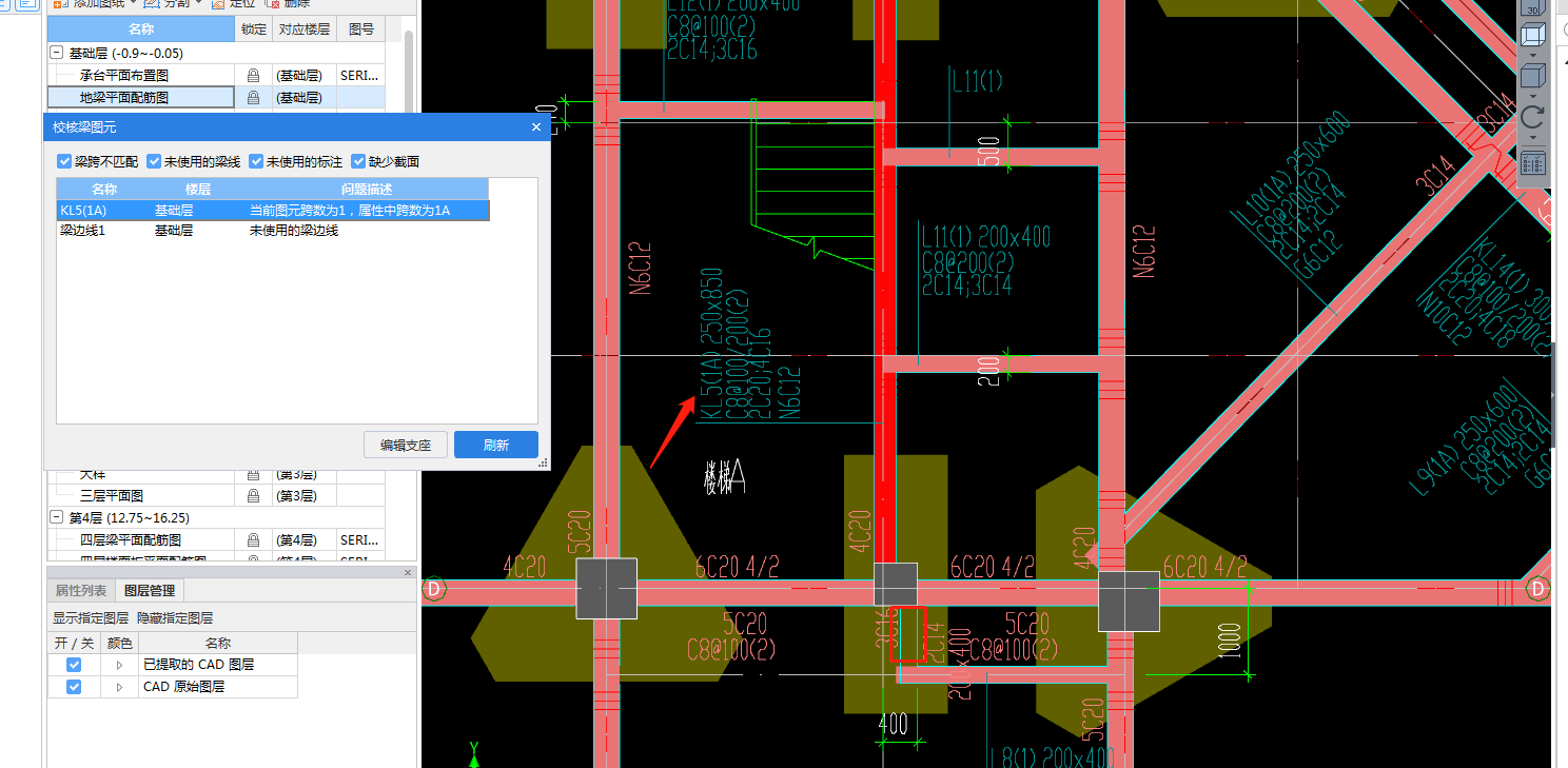

請問下這個一端懸挑的位置是在紅框處么?怎么調整
鋼筋撐起半邊天 鉆石專家
答題: 154686 被贊: 49221
配筋也不同,可以分開畫了。
上下完全分開了,不是一根梁了
