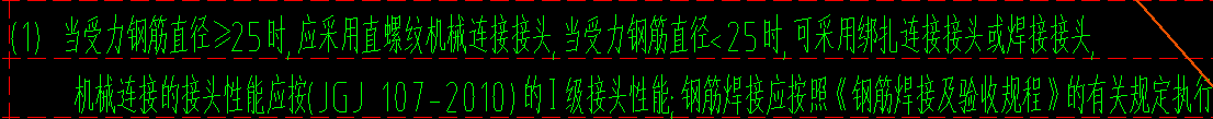

  • 小于25的到底是用綁扎還是焊接
    綁扎
全部回答 (5) 首答僅用{{minutesHtml}}
    你好:選擇一種形式就可以。
    2021-04-24 17:18:49
  • 按施工組織設計選用
    2021-04-24 17:18:13
  • 看現場的實際情況在計算
    2021-04-24 17:18:16
  • 可綁可焊,一般是16及以上的用機械連接   14以下的綁扎連接
    首次提交 2021-04-24 17:18:38  最近修改2021-04-24 17:18:39 (修改過1次)
  • 一般是按綁扎考慮
    2021-04-24 17:19:40
