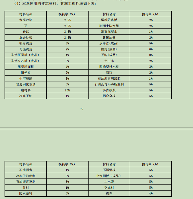

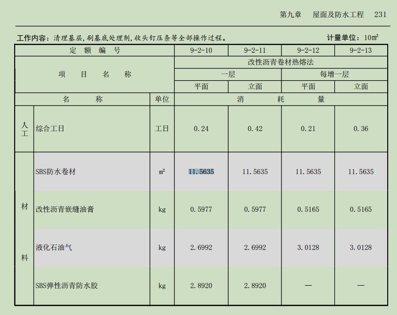

    定額交底培訓資料寫的卷材的損耗率為1%,但是套取定額后卷材損耗率是15.635%,到底以哪個為準?套取損耗率

    損耗是1%    15.635%內含搭接的    因為鋪時要搭接的

  • 該定額中損耗率為1%。15.635中包含了搭接、附加層。

  • 以定額子目的損耗系數為準。

  • 看圖是1%   15.635%是包括附加層的面積及搭接的面積

  • 山東消耗量定額實務中,265頁“定額9-2-1~34子目,屋面、樓地面及墻面、基礎底板等,其防水搭接、拼縫、壓邊、留槎用量已綜合考慮,不另行計算,卷材防水附加層,按實際鋪貼尺寸,以面積計算?!惫ち蠙C中的15.635%=1%的施工損耗率+各種搭接損耗
