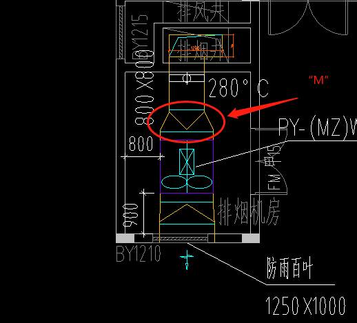

  • 風管軟性接頭與風機相連看圖是變徑,但是靠風機那側的風管怎么定?
    變徑看圖答疑解惑
    2021-04-23 19:34:04 補充
    1.圖3"M"那里也是天圓地方嗎
    2.風管軟性接頭處是圓的還是方的,規格怎么定呢?
    2021-04-23 19:59:38 補充
    廣聯達服務新干線
  • 風管軟性接頭與風機相連不是變徑,同風機的口徑是一樣的
    .圖3"M"那里是天圓地方
    .風管軟性接頭處是圓的,規格同風機口徑一樣
    2021-04-23 19:47:01

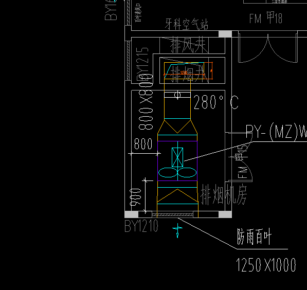

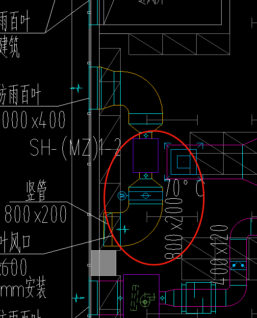

  • 1、截圖2(畫圈的是電動防火閥)電動防火閥那里是矩形風管(800*200),防火閥的上面是天圓地方(變徑的地方)。
    2、截圖三中,畫圈的就是“天圓地方”.
    3、風機是圓形的,所以軟連接也是圓形的,直徑與風機相等。
