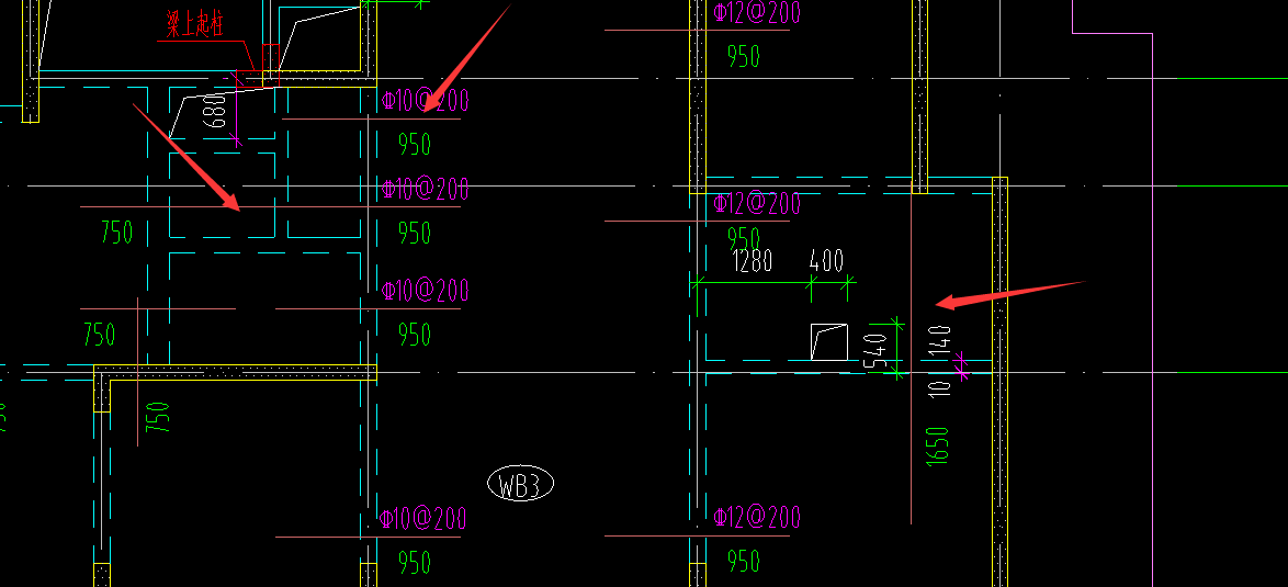

這層是屋面層,平面圖都沒有面筋信息 所以布置了通長的c8-200面筋 ,但是這幾個跨板受力筋是也是按附加的考慮么? 有跨板受力筋是附加的么?
李工 專家
答題: 2307 被贊: 1673
你箭頭標注的就是附加的跨版受力筋
