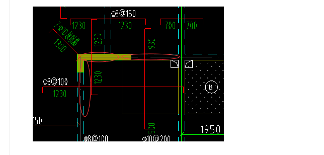

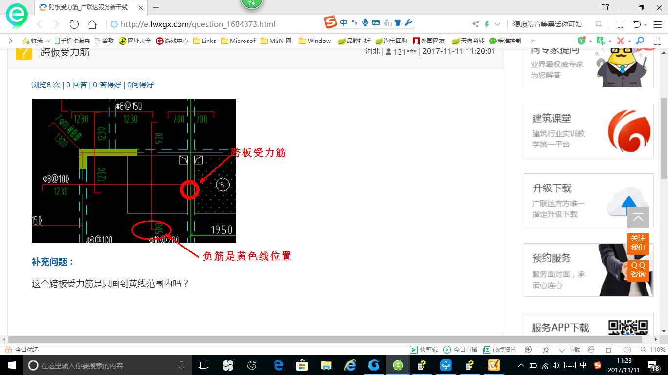

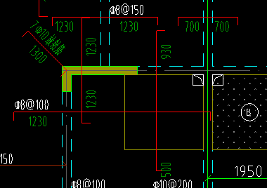

    補(bǔ)充問(wèn)題:
    這個(gè)跨板受力筋是只畫到黃線范圍內(nèi)嗎?

  • 這種設(shè)計(jì)的標(biāo)注,可以說(shuō)是很含糊,沒(méi)有明確的布置范圍的要求,不同人就會(huì)有不同的理解,而無(wú)論是怎樣的理解都是沒(méi)有錯(cuò)。如果黃線部位是不同板(包括厚、標(biāo)高),那么我理解就是布置的黃線位置布置。
